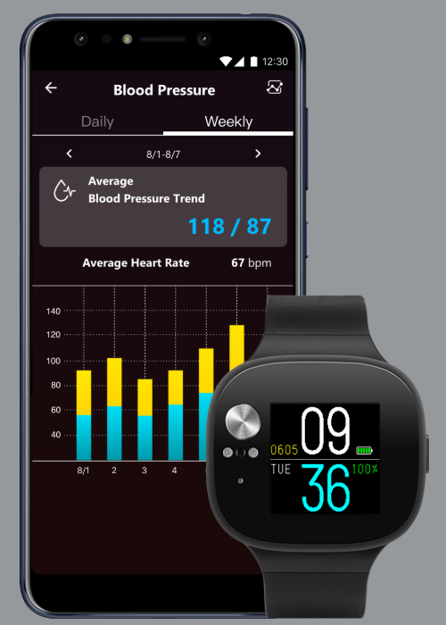

Presión sanguínea
Conoce tu presión sanguínea en cualquier momento y desde donde quieras.

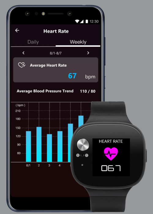

Frecuencia cardíaca
Supervisa tu frecuencia cardíaca de forma continua y precisa a lo largo del día.

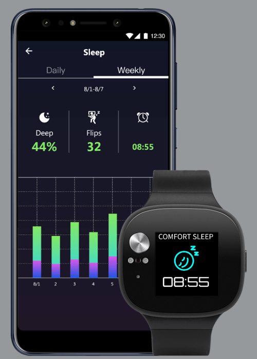

Calidad del sueño
Analiza tu frecuencia cardíaca, duración del sueño y movimientos para informarte de cuán bien duermes.

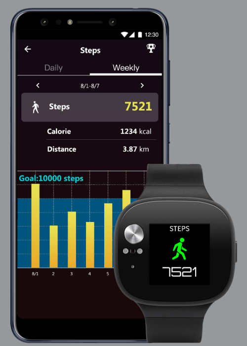

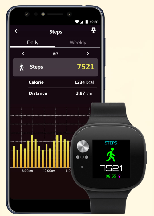

Datos de actividad
Cálculo del número de pasos, la distancia recorrida, calorías quemadas y duración de la actividad.

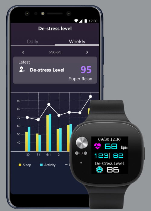

Nivel de estrés (puntuación HRV)
Un resumen fácil de entender de tu nivel de estrés diario basado en las variaciones de frecuencia cardíaca (HRV). Una mayor variación de la frecuencia cardíaca indica un nivel de estrés menor.

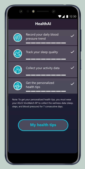

Función ASUS HealthAI de la App ASUS HealthConnect
Consejos personalizados para mejorar la salud
La aplicación móvil ASUS HealthConnect con tecnología ASUS HealthAI utiliza un algoritmo exclusivo que analiza automáticamente los datos recabados por los sensores ECG y PPG y los cruza con otros parámetros de salud del VivoWatch BP. Basándose en los últimos estudios médicos, proporciona consejos personalizados y sigue tu progreso para ayudarte a alcanzar metas de pasos andados por día y horas de sueño, facilitándote la adopción de cambios hacia un estilo de vida más saludable.

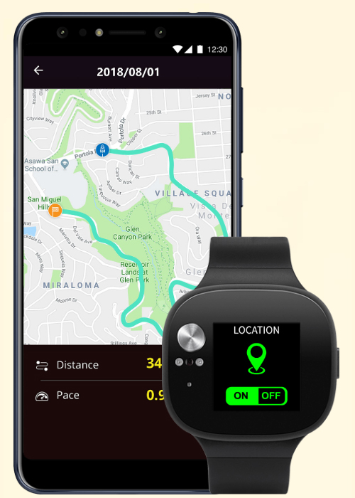

Seguimiento de actividad
Sensor GPS
Permite supervisar velocidades, distancias y duración.

Contador de pasos
Cuenta el número de pasos que caminas al día.

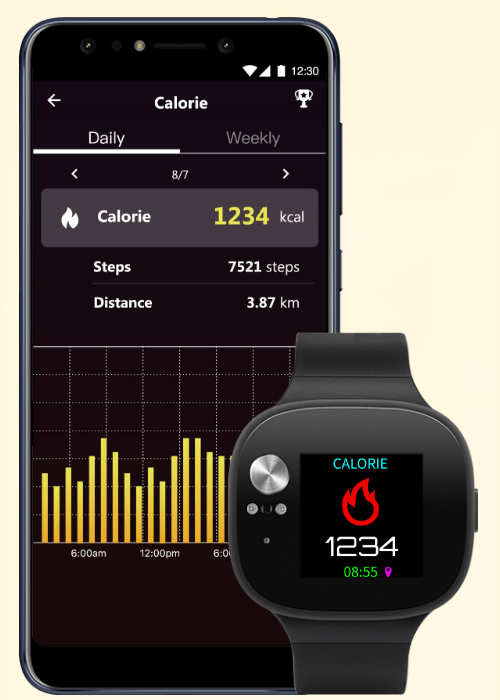

Calorías
Calcula de forma precisa las calorías que quemas diariamente tomando como referencia la frecuencia cardíaca, el nivel de actividad, género, edad y peso.

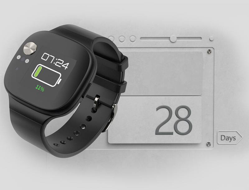

28 días de autonomía
Tu asistente sanitario 24/7
El VivoWatch BP está diseñado para que lo lleves puesto durante periodos de tiempo largos y pasar menos tiempo cargándolo. Con hasta 28 días de autonomía bajo uso normal, el VivoWatch BP es un fiel compañero que te ayuda a mejorar tu salud de forma constante.

Asus vivowatch BP (HC-A04) en realidad no mide la presión arterial (se necesita un aparato que comprima las arterias para medir su presión) sino que la calcula a partir del tiempo que transcurre desde que el corazón late hasta que la arteria del dedo se dilata por el latido. A este tiempo se le llama "pulse transit time" (PTT) o tiempo de tránsito del pulso. Para obtener el PTT el vivowatch dispone de un sensor de electrocardiograma (ECG) que detecta la señal eléctrica del corazón, para conocer cuándo se ha producido el latido, y un sensor óptico capaz de "ver" el flujo de sangre y así detectar cuándo el impulso ha llegado a la arteria.
El PTT está directamente relacionado con la presión arterial, pero cada persona tiene variaciones fisiológicas individuales que hacen necesario un "calibrado" del reloj para que el cálculo del PTT se ajuste a la presión arterial de la persona que va a llevar el vivowatch.
Por tanto, se necesita un aparato tradicional medidor de presión para calibrar el vivowatch. Esto es muy importante para obtener mediciones precisas. Utiliza un medidor fiable de presión, de manguito hinchable, o acude a una consulta médica para conocer tu presión arterial precisa y, en ese momento, introduce ese valor medido en el vivowatch para que quede calibrado. Además, esta calibración conviene repetirla de vez en cuando para mantener el vivowatch perfectamente calibrado.
Una vez contado todo este rollo, os cuento mi experiencia. AVISO: No soy médico ni tengo conocimientos de medicina.
He tomado 9 medidas con un tensiómetro OMRON tradicional (de manguito hinchable) y otras tantas medidas con el vivowatch BP.
Las medidas no eran simultáneas (a la vez con ambos equipos) porque pensé que comprimir la arteria podía alterar la propia presión arterial que estaría midiendo el vivowatch, y por eso esperaba a terminar la medición con el tensiómetro para después medir con el vivowatch.
Estos son los resultados: (NOTA: lo sé, tengo la tensión alta):
OMRON VIVOWATCH DIFERENCIA
131/89 138/91 +7/+2
139/88 136/89 -3/+1
127/92 131/88 +4/-4
143/91 136/91 -7/0
127/92 132/97 +5/+5
130/89 136/95 +6/+6
132/88 135/93 +3/+5
La diferencia media en la presión sistólica (alta) entre ambos aparatos es de 5 mm/Hg que corresponde a un error medio del 3,8%.
La diferencia media en la presión diastólica (baja) entre ambos aparatos es de 3,2 mm/Hg que corresponde a un error medio del 3,8%
MI VALORACIÓN: Las medidas de vivowatch son suficientemente precisas, y creo que se puede confiar en ellas como un valor bastante aproximado de la presión real.
A TENER EN CUENTA: Que las medidas de ambos aparatos sean distintas no necesariamente implica error, puesto que están tomadas en tiempos diferentes. De hecho suele haber diferencias entre dos medidas consecutivas tomadas con el propio tensiómetro OMRON, seguramente porque la presión tiene pequeñas variaciones en el tiempo, o el propio hecho de medir lleva implícito siempre algún error. Por tanto, lo que he marcado en la columna diferencia no necesariamente significa error. Aun así, si lo consideramos error, la diferencia es pequeña, bajo mi punto de vista.
